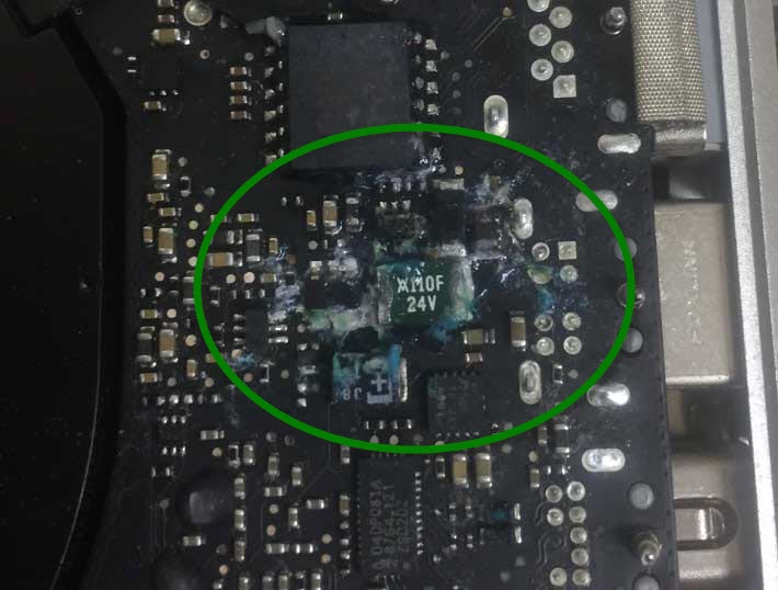

2. Il vero nemico è l’ossido
Sezione intitolata “2. Il vero nemico è l’ossido”Anche asciugando con un phon, nei giorni successivi può formarsi ossido, soprattutto sotto i componenti SMD. L’unico modo per scongiurarlo è pulire le parti bagnate con alcool isopropilico (IPA) o alcool denaturato.
