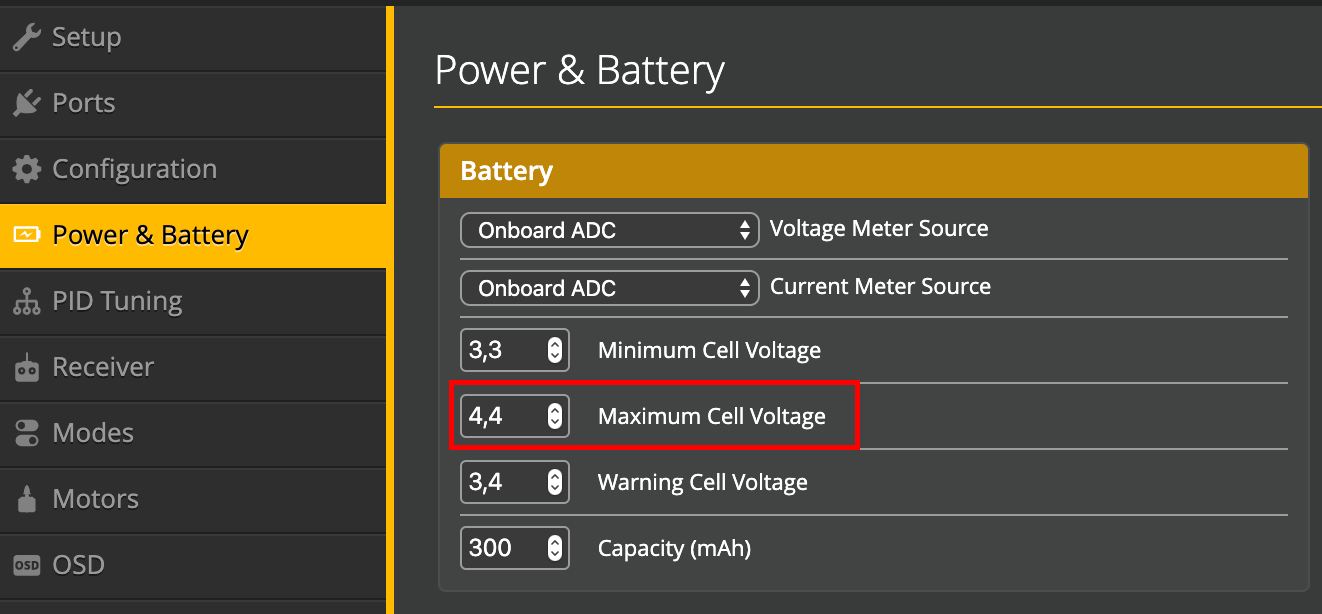

2. Alza il Max Cell Voltage
Sezione intitolata “2. Alza il Max Cell Voltage”Nel tab Power & Battery di Betaflight, imposta Maximum Cell Voltage a 4.4 V, così il software distingue correttamente una 6S da una 4S al momento del rilevamento del numero celle.

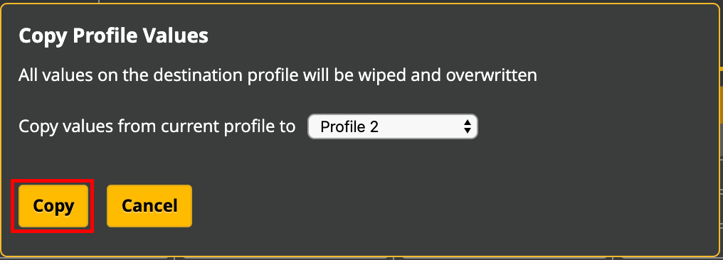

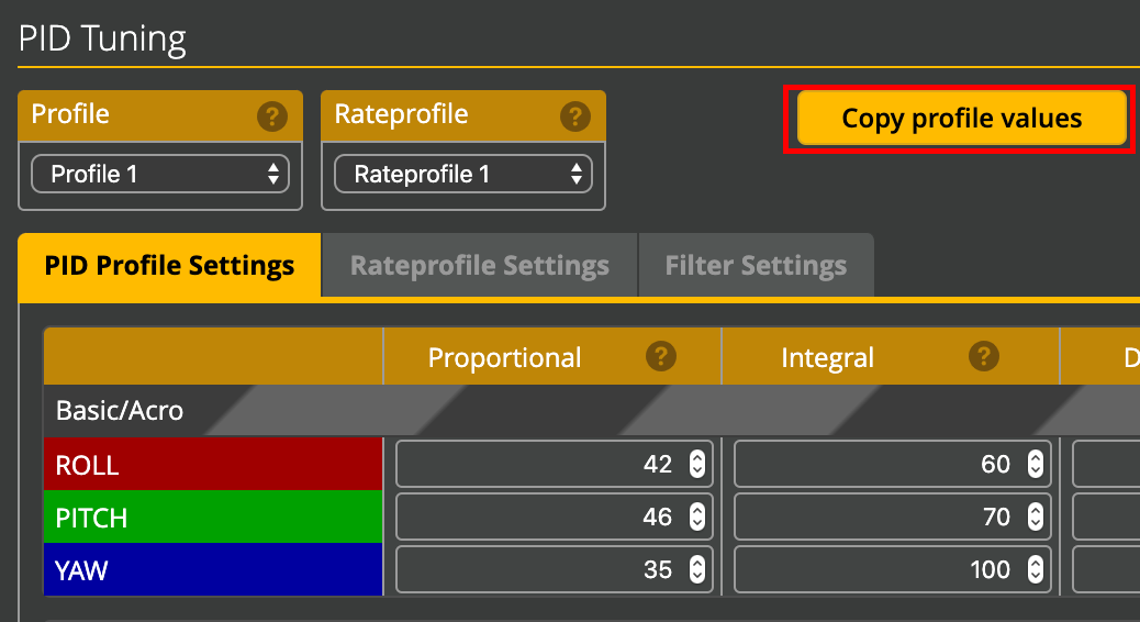

3. Prepara i profili PID
Sezione intitolata “3. Prepara i profili PID”Copia il profilo PID che usi sugli altri due profili disponibili, con il pulsante Copy Profile Values: useremo tre profili per gestire automaticamente 4S e 6S.

5. Verifica
Sezione intitolata “5. Verifica”Nel tab PID Tuning, collegando una 6S il profilo deve passare automaticamente al profilo 1 (limitato), mentre con una 4S deve tornare al profilo 0. Se lo switch avviene, la configurazione funziona.
