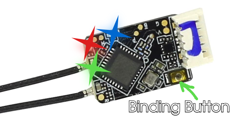

Sezione intitolata “Step 1: Binding Mode”Alimenta la ricevente tenendo premuto il pulsante di Binding per qualche secondo. La ricevente entra in “Binding Mode” quando i LED rosso e verde restano accesi fissi (non lampeggianti).
Un LED blu fisso indica che la ricevente non sta usando il protocollo PPWM ma un’uscita digitale come SBUS o FPORT.

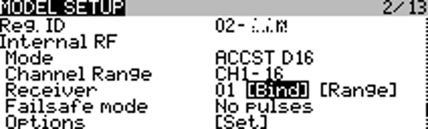

Sulla radio FrSky entra nel MENU e premi PAGE fino alla pagina 2 Model Setup (il numero è in alto a destra).
Scorri con la rotella fino alle impostazioni Internal RF.
Imposta i parametri:
- Mode: ACCST D16
- Channel Range: CH1-16
- Receiver No: 01 (numero progressivo per identificare la ricevente, diverso per ognuna)
- Failsafe mode: No pulses
Con la ricevente accesa in Binding Mode, premi BIND.

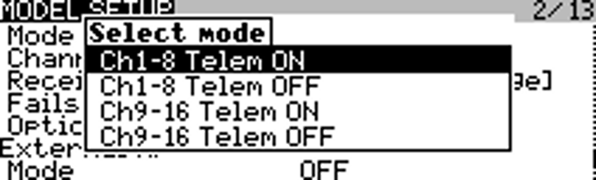

Si apre una finestra per scegliere il numero di canali e la telemetria: seleziona Ch1-8 Telem ON.
La radio cerca le riceventi disponibili. A differenza di ACCESS non c’è conferma a schermo, ma il LED rosso sulla ricevente inizia a lampeggiare quando il binding riesce.

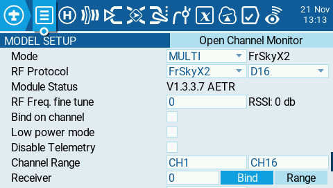

Premi MODEL per accedere alle impostazioni del modello e vai in Model Setup → Internal RF.
RadioMaster ha un modulo interno multi-protocollo, quindi nel menu RF Protocol trovi più scelte. Secondo la documentazione del modulo:
- riceventi X4R, X6R, X8R, XSR, XM+, SxR con firmware ACCST > 2.0.x → seleziona FrSkyX2 D16;
- riceventi con firmware 1.x.x → seleziona FrSky.

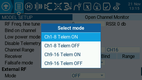

Premi BIND e scegli Ch1-8 Telem ON.
La radio emette dei beep mentre cerca le riceventi. Il LED rosso sulla ricevente lampeggia quando il binding riesce.
