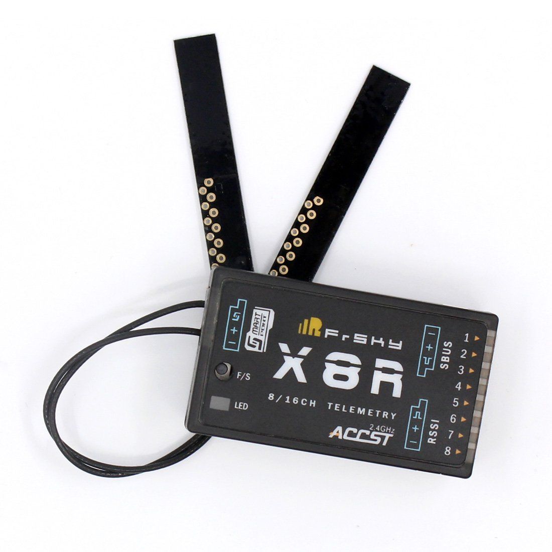

Sezione intitolata “Preparazione”Ricevente (RX):
- Spegni l’RX.
- Rimuovi tutti i cavi dei servi.

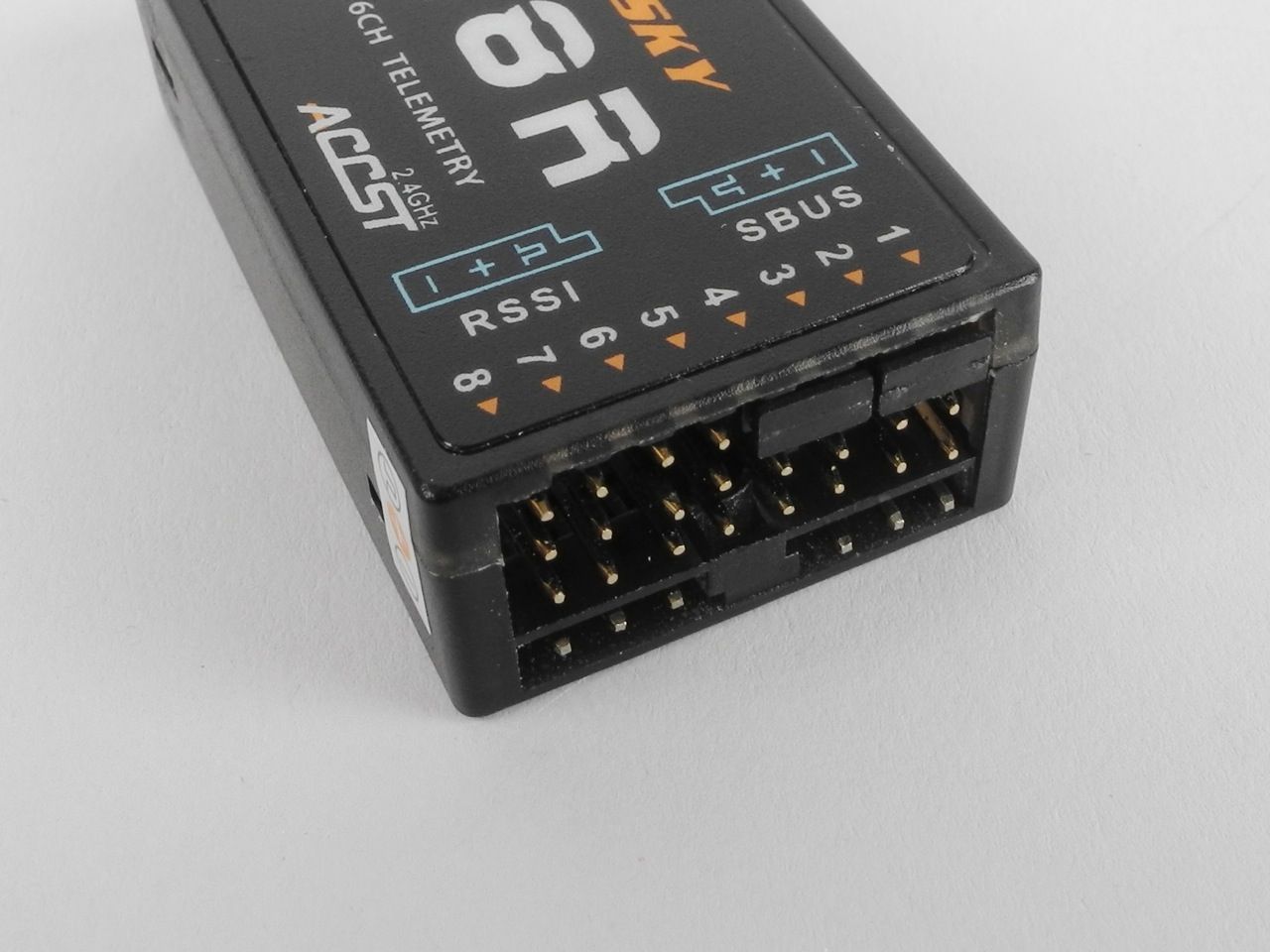

- Inserisci i ponticelli (jumper) secondo la modalità scelta (vedi tabella sotto).
- Predisponi la ricevente per essere accesa tramite un cavo servo.

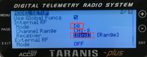

- Accendi la Taranis.
- Seleziona il modello desiderato (MENU).
- Entra nel menu di modifica (PAGE).
- Imposta la modalità (D16) e il numero di canali.

Sezione intitolata “Scegli la modalità”La X8R offre 5 modalità di binding, con diverse combinazioni di telemetria, Failsafe/ModelMatch, canali e ponticelli:
| Modalità | Protocollo | Telemetria | Failsafe / ModelMatch | Canali | Ponticelli |
| 1 | D8 | Sì | No | CH1-CH8 | CH7-CH8 |
| 2 | D16 | No | Sì | CH1-CH8 | CH3-CH4 |
| 3 | D16 | No | Sì | CH9-CH16 | CH1-CH2 |
| 4 | D16 | Sì | Sì | CH9-CH16 | [CH1-CH2] e [CH3-CH4] |
| 5 | D16 | Sì | Sì | CH1-CH8 | nessuno |

Sezione intitolata “Procedura di binding”- Tieni premuto il pulsante F/S sulla X8R (salta questo passaggio per la Modalità 1).
- Accendi la X8R inserendo il cavo di alimentazione.
- Premi [Bind] nel menu della Taranis.
- Attendi il segnale acustico e il LED rosso lampeggiante sulla ricevente.
- Spegni l’RX.
- Rimuovi i ponticelli.
