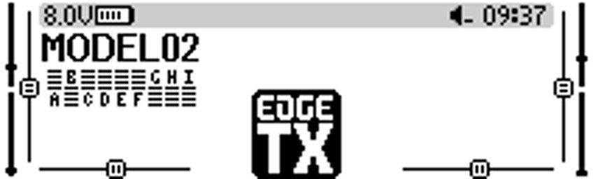

Schermata iniziale della radio

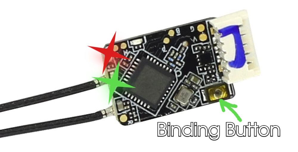

Alimenta la ricevente tenendo premuto il pulsante di Binding per qualche secondo: entra in modalità binding. L’operazione è riuscita quando i LED rosso e verde restano accesi fissi (non lampeggianti).
Ricevente in Binding Mode

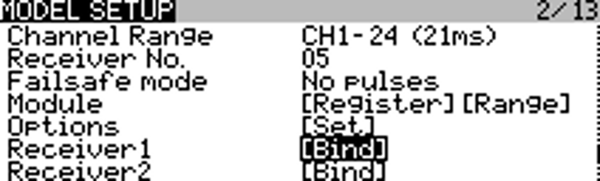

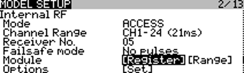

  1. Entra nel MENU della radio FrSky.
  2. Premi PAGE fino alla pagina 2 Model Setup.
  3. Scorri fino a Internal RF e imposta:
    • Mode: ACCESS
    • Channel Range: CH1-24 (21ms)
    • Receiver No: 01
    • Failsafe mode: No pulses
    Model Setup per la registrazione ACCESS

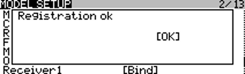

  4. Con la ricevente in Binding Mode, premi REGISTER e conferma con ENTER.
    Registrazione in corso
  5. I LED rosso e verde lampeggiano: la registrazione è andata a buon fine. Spegni la ricevente.
    Registrazione completata
  1. Alla voce Receiver 1 premi BIND.
    Avvio del binding

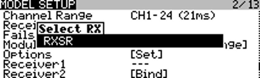

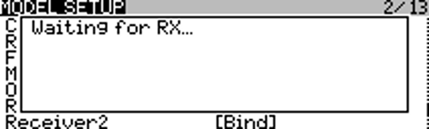

  2. Accendi la ricevente normalmente (senza tenere premuto Bind).
    Attesa della ricevente

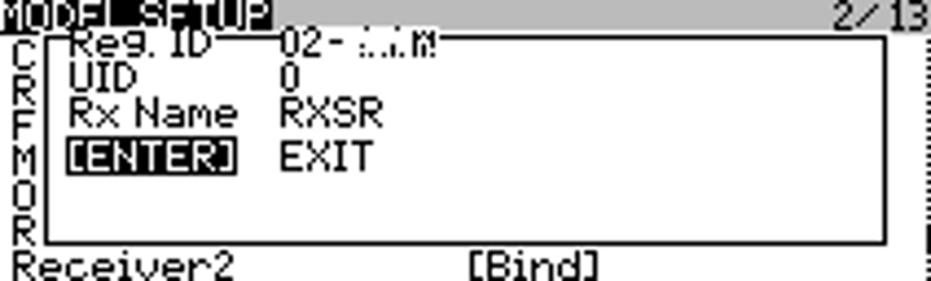

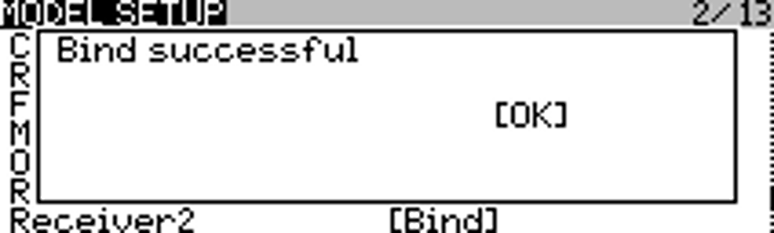

  3. La radio individua la ricevente: premi la rotella per confermare.
    Ricevente individuata
  4. Un LED verde fisso più un LED blu fisso confermano il successo.
    Binding completato

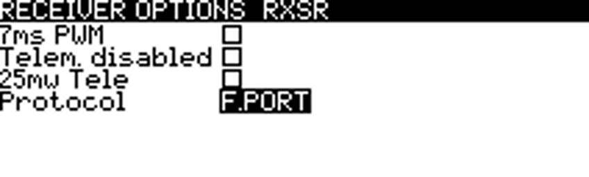

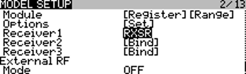

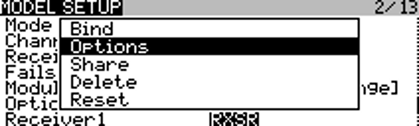

  1. Posizionati su Receiver 1 e premi la rotella per aprire il menu.
    Menu opzioni ricevente
  2. Seleziona Options.
    Voce Options
  3. Verifica che il protocollo sia quello giusto. I più usati sono SBUS oppure F.PORT.
    Selezione del protocollo della ricevente
