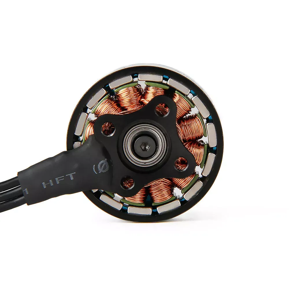

Come funziona un motore brushless
Sezione intitolata “Come funziona un motore brushless”I motori dei droni non si collegano direttamente a una fonte di tensione. Il rotore non ha avvolgimenti: ha magneti permanenti che si orientano seguendo il campo magnetico variabile generato dagli avvolgimenti sullo statore.
Quando la flight controller chiede di accelerare, l’ESC comanda la commutazione della corrente negli avvolgimenti, facendo “ruotare” il campo magnetico e quindi il motore.

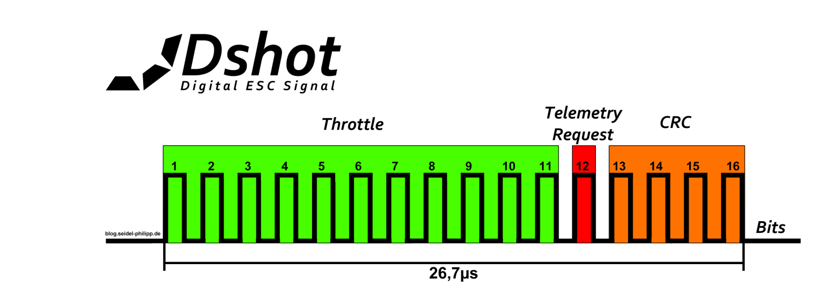

Protocolli ESC
Sezione intitolata “Protocolli ESC”Il protocollo determina la velocità di dialogo tra FC ed ESC. Si è passati dal vecchio PWM (ritardo fino a 2 ms) ai protocolli digitali DShot, a latenza molto più bassa. Dal più vecchio al più recente:
- PWM standard
- Oneshot125 / Oneshot42
- Multishot
- DShot (DShot150, DShot300, DShot600, DShot1200)
- Proshot
Oggi lo standard è DShot300/DShot600, idealmente in versione bidirezionale (bidirectional DShot), che riporta gli RPM dei motori alla FC e abilita il RPM filtering: il filtraggio più importante introdotto in Betaflight negli ultimi anni. DShot1200 è ormai in disuso.
