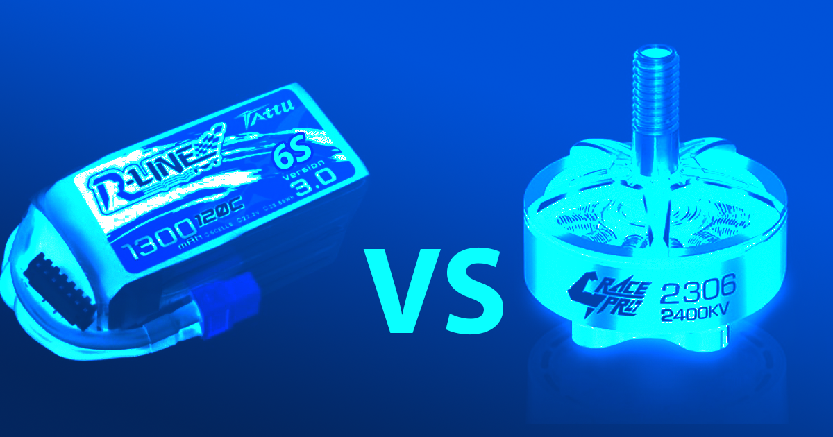

Come utilizzare batterie 6s con motori 4s
Grazie alle nuove funzionalità di Betaflight disponibili dalla 4.0 in poi è possibile utilizzare batterie 6s su build con motori 4s senza bruciarli, a patto che l'elettronica installata sul drone riesca a supportare voltaggi più elevati.
Questo significa che qualsiasi componente (ESC, FC, VTX, CAM, GPS) collegato direttamente alla batteria deve essere in grado di funzionare ad un voltaggio superiore a 25V, pena instantanea rottura. Motori Esclusi
