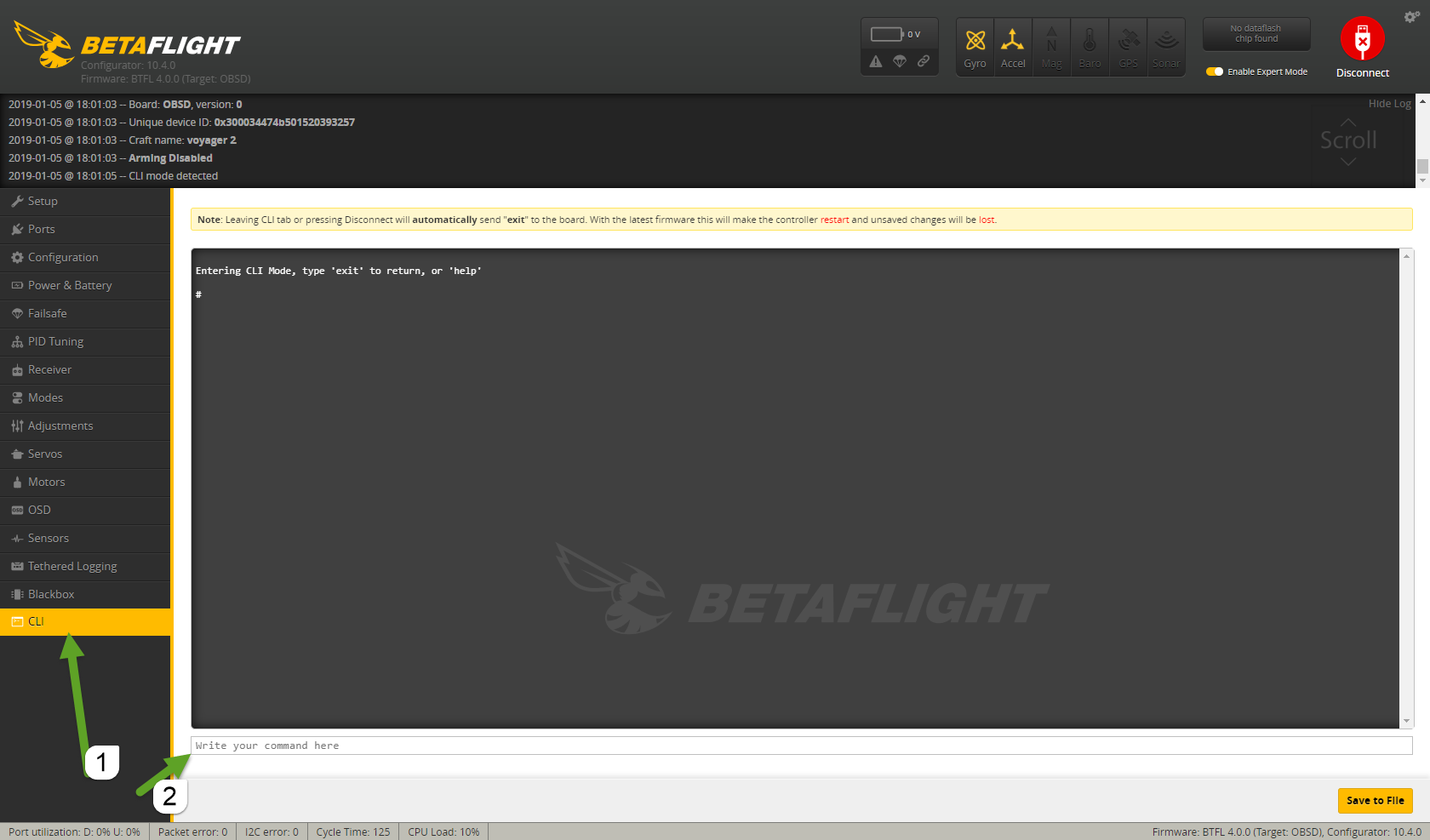

Guida alla CLI di Betaflight
La CLI, acronimo di Command Line Interface, è un'interfaccia a riga di comando che permette agli utenti di accedere ai parametri e alle impostazioni dei firmware delle flight controller come Cleanflight, Betaflight, iNav, Butterflight e derivati. Questa interfaccia è conosciuta anche come Console e consente l'accesso tramite comandi testuali.
La CLI rappresenta un'alternativa alla più comune interfaccia utente basata su menu, poiché permette un maggiore controllo e precisione nell'impostazione dei parametri. Inoltre, consente agli utenti più esperti di personalizzare le proprie configurazioni in modo più dettagliato e specifico.
L'utilizzo della CLI richiede una certa conoscenza dei comandi e dei termini utilizzati nei firmware delle flight controller. Tuttavia, una volta padroneggiata, la CLI può essere uno strumento molto utile per ottenere le migliori prestazioni dal proprio drone.
Perché utilizzarla ?
Il firmware di Betaflight offre una vasta gamma di impostazioni che possono essere personalizzate per ottenere le migliori prestazioni dal proprio drone. Tuttavia, nell'interfaccia grafica di Betaflight, vengono mostrate solo le impostazioni più comuni, in modo da mantenere l'interfaccia pulita e di facile utilizzo anche per gli utenti meno esperti.
Per accedere a tutte le altre impostazioni, gli utenti possono utilizzare la CLI di Betaflight. In questa interfaccia a riga di comando, è possibile consultare e modificare tutti i parametri disponibili, oltre a effettuare copie di backup delle impostazioni o ripristinarle in caso di problemi.
Sebbene la CLI possa sembrare intimidatoria ai principianti, è un'ottima risorsa per gli utenti esperti che desiderano personalizzare la propria configurazione in modo più dettagliato. Inoltre, una volta imparati i comandi e i termini utilizzati in Betaflight, l'utilizzo della CLI diventa più intuitivo e veloce rispetto all'interfaccia grafica.
